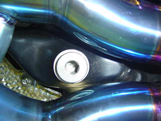

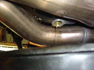

ヘキサゴン8ミリレンチで ドレンボルトを外します。 ドレンボルトガスケットを 確認して段差が無ければ 再使用可能ですが 原則毎回交換が無難です。 |
このオイルパンには 500から700ccほどしか はいっていません。 大半は、シート下の リーザーブタンクに入っています。 |

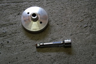

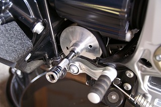

フィルターレンチと延長バーです。 延長バーの先に注目して下さい。 このタイプですと、少し角度の 自由が利きます。 |
多少角度が取れるので ほらこのとおり。 シフトペダルを外さなくも 大丈夫です。 |

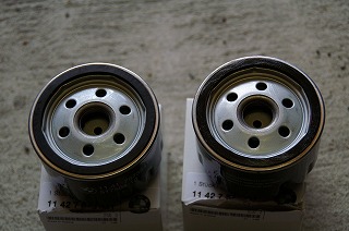

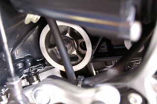

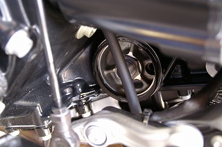

これ、実際にあった事例です。 フィルターを外したところですが 当たり面にOリングが見えますよね。 これに気付かずに 新しいフィルターを付けると 大変な事になります。 |
Oリングを外すとこんな感じです。 これはKもRのエンジンも同じです。 必ず、清掃の際に付着物が無いか 確認しましょう。 |

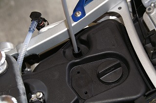

シート下のリーザーブタンクです。 外している透明ホースの先の 黒いリングを摘むと外れます。 手前のマイナス摘みがあるキャップが 給油口です。 |

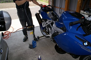

「工具」のページに掲載しております、 廃油抜き取りポンプです。 エアコンプレッサーを繋いでいますが 人力でも大丈夫です。 自転車の空気入れの要領です。 |
